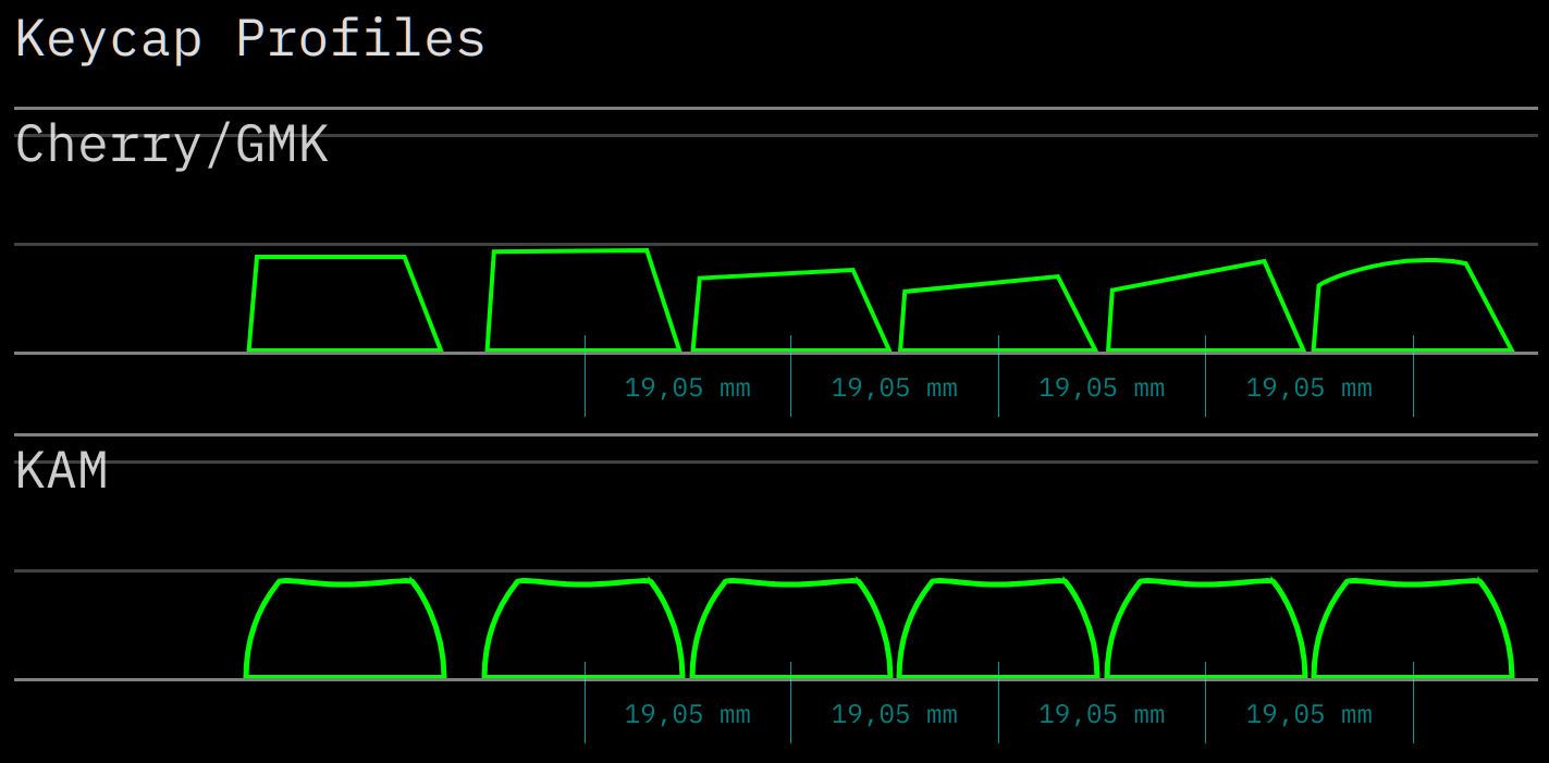

                  Informandomi sui keycaps sarei "stuzzicato" da quelli di profilo KAM.
                  Voleo sapere se per caso qualcuno li avesse provati e che differenze ci sono rispetto ai cherry.
                    yLothar Mods @LiskaJoe
                    @LiskaJoe non posso darti una risposta precisa perché non li ho mai utilizzati.
                    Posso però darti qualche info: KAM è un profilo uniforme ideato da Keyreative un po' come alternativa al più famoso XDA.
                    Essendo un profilo uniforme ha il vantaggio di non avere tasti vincolati ad una determinata row, il che può essere molto utile specie per i layout meno standard.
                    KAM vs Cherry
                    Come puoi vedere l'invito è sferico mentre l'altezza è simile ai Cherry/GMK: sono prodotti normalmente in PBT, sia dye-sub che double-shot. E ti posso dire che benché in passato Keyreative abbia avuto qualche problema, ora la loro qualità è molto buona, soprattutto per il double-shot. Questo posso confermarlo perché ho diversi set KAT - profilo che personalmente trovo molto comodo.

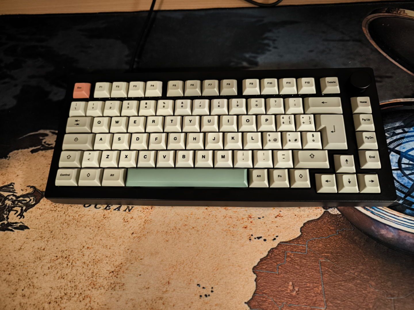

                            Ciao a tutti!
                            Ho finalmente completato la tastiera e come prima impressione devo dire che è tutta un'altra cosa rispetto a quelle usate fin'ora.
                            yLotharY 1 Risposta Ultima Risposta 👏
                            Rispondi Cita 1
                              @LiskaJoe ottimo! Dai facci vedere il risultato delle tue fatiche 😉
                              • L
                                LiskaJoe
                                La tastiera è quella in foto, non so però se questa è la sezione giusta del forum per scendere più nel dettaglio....
                                Rispondi Cita 1
                                  @LiskaJoe bravo!
                                  Puoi mettere se vuoi qualche dettaglio anche qui (sezione Build).
