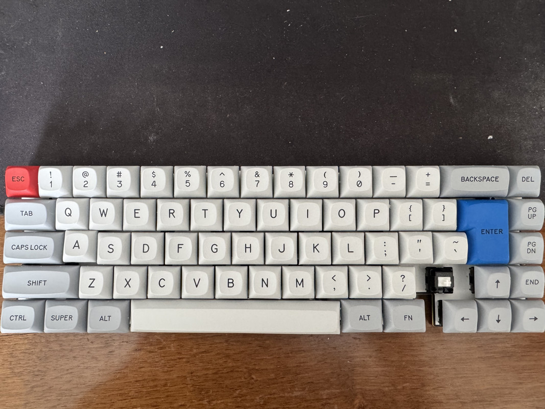

      Ciao a tutti,
      dopo aver scelto, fatto l'ordine, aspettato eccomi finalmente al momento dell'assemblaggio della mia tastiera Neo65.
      Ed ecco le prime difficoltà/dubbi 😧
      Sto cercando di assemblare un layout ISO.
      Il dubbio sono su dove mettere gli stabilizers.
      Il kit arrivato in dotazione con la tastiera contiene lo stabilizers per lo space 7U, quello per lo space 6.25U e 3 altri stabilizers corti tutti uguali.
      Io ho installato quelli di:
      barra spaziatrice 6.25U
      entrer
      backspace
      Mi aspettavo di metterlo anche per lo shift destro ma non mi sembra di vedere i fori sulla PCB per installarlo. Ho le traveggole?
      Grazie
      • mauogM
        mauog
        alt text
        Dimenticavo la foto...
          yLothar Mods @mauog
          @mauog no, direi che non hai le treveggole: il layout della Neo65 semplicemente non prevede SHIFT destro full size.

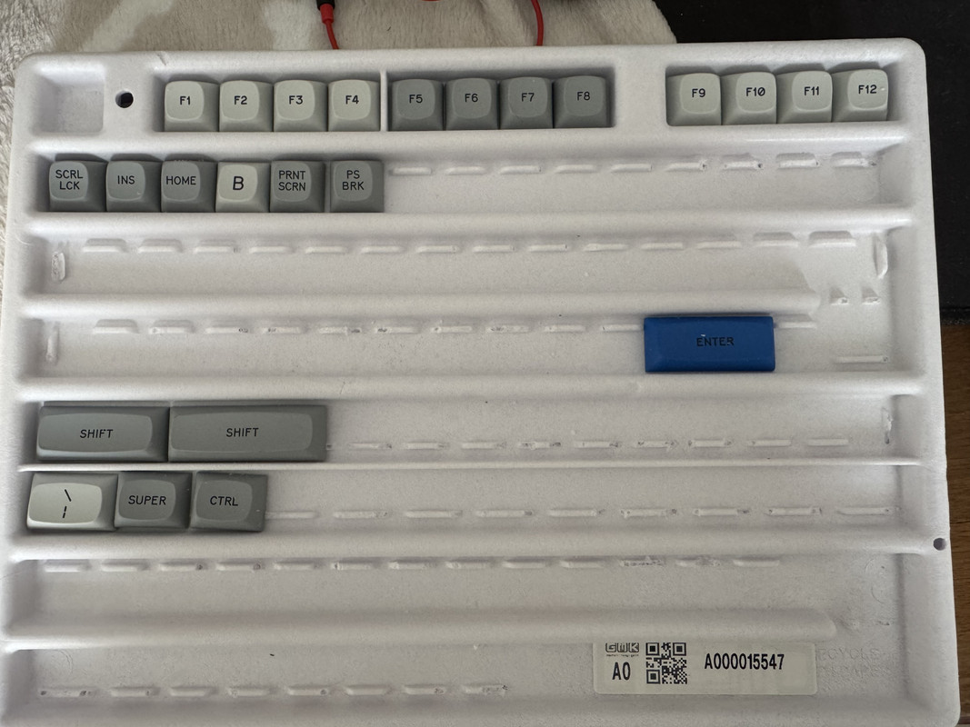

            Mmm ok sono andato avanti.
            Lo stabilizzatore l'ho messo nello shift di sinistra ma... mi sa che c'è un problemino:
            Nel kit MTNU Granite non c'è lo shift di destra della lunghezza giusta:
            alt text
            alt text
            Considerando che è la prima tastiera che monto potrei anche avere sbagliato ma non so come andare avanti...

            • mauogM
              mauog @mauog
              Backslash e pipe al posto dello shift?
              Però così non è nessuna della due configurazioni indicate....
                yLothar Mods @mauog
                @mauog ma no, il base kit contiene lo SHIFT da 1,75U:
                GMK MTNU Granite
                Guarda:
                Nel base kit ci sono poi le barre ecc. - mi sa che ti manca un vassoio. Controlla.
                E poi mettendo lo SHIFT full size hai di fatto creato un ibrido tra ANSI e ISO.
                1 Risposta Ultima Risposta 😌
                • mauogM
                  mauog
                  Mi sa che sono un perfetto caxxone!
                  Il vassoio era accuratamente nascosto sotto a quello che ho visto io.
                  Credevo non ci fosse più nulla. Lo davo per bacato perché c'erano due B...
                  yLotharY 1 Risposta Ultima Risposta 😉
                    yLothar Mods @mauog
                    @mauog ahahah! Mai vantarsi 😉
                    Vai sereno, le prime volte facciamo tutti le nostre pirlate. 🙃
