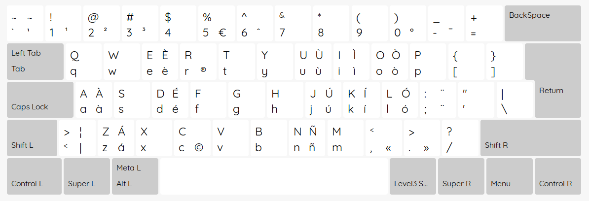

      Sono bloccato sul layout: 96% o superiore (software che necessitano in continuazione di FN + tastierino, che odio se separato) ed ISO-IT (viene forzato a sistema di default dai programmi).

                Ciao, li avevo trovati su Aliexpress a 21€, un colpo pure in promo a 16€. Alla fine non ho però preso questi ma ho optato per altro, appena ho tempo di aggiornare il thread posto quello che ho comprato.
                In ogni caso, qui il link: ||https://it.aliexpress.com/item/1005008512960232.html?spm=a2g0o.productlist.main.21.7a8b7545Av8OE1&algo_pvid=55a1da67-50b5-4605-8359-a9103b556251&algo_exp_id=55a1da67-50b5-4605-8359-a9103b556251-10&pdp_ext_f={"order"%3A"23"%2C"eval"%3A"1"}&pdp_npi=4%40dis!EUR!21.07!16.21!!!23.66!18.21!%402103963717453290380614911e891e!12000045496314303!sea!IT!0!ABX&curPageLogUid=MzuVSHT6cfXs&utparam-url=scene%3Asearch|query_from%3A||
                E le immagini:
                ||Screenshot 2025-04-22 at 15-40-37 Copritasti in lingua italiana AZERTY Copritasti QWERTZ PBT Profilo XDA Layout ISO per tastiera meccanica Cherry MX - AliExpress.png
                Screenshot 2025-04-22 at 15-40-24 Copritasti in lingua italiana AZERTY Copritasti QWERTZ PBT Profilo XDA Layout ISO per tastiera meccanica Cherry MX - AliExpress.png ||

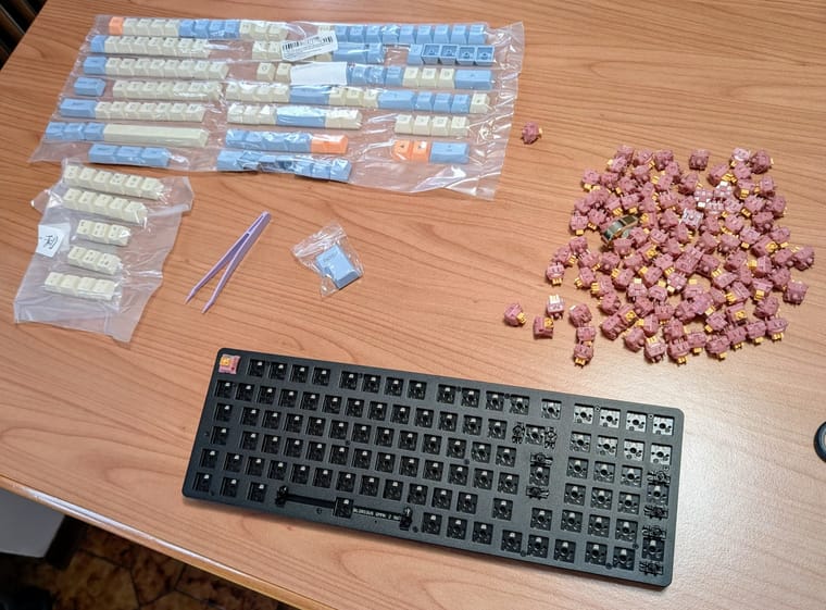

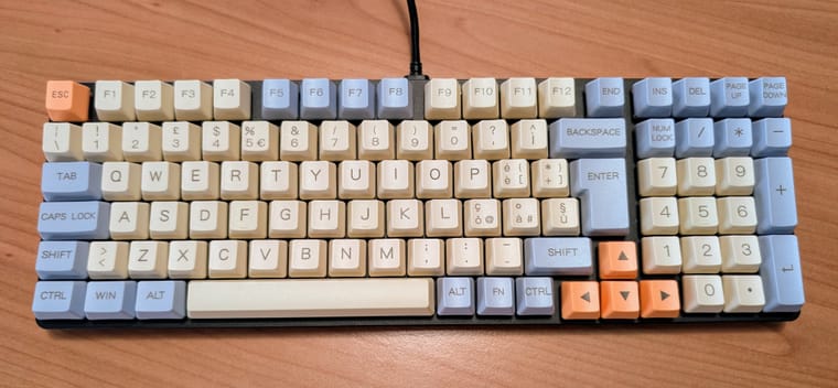

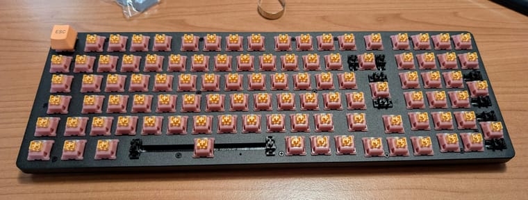

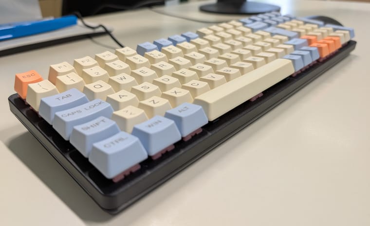

                  Arrivato e assemblato il tutto!
                  Alla fine ho optato per questa configurazione:
                  GMMK2 96 Barebone – 59€ (Amz)
                  Outemu Silent Peach V3 – 20€ (AliE)
                  YMDK Godspeed PBT ISO-IT – 35€ (AliE – presi con un piccolo sconto accumulato)
                  Era la prima volta che montavo una tastiera partendo da zero, avendo sempre utilizzato modelli preassemblati, e devo dire che è stato sorprendentemente semplice: se si sa giocare con i Lego, si sa anche assemblare una tastiera di questo tipo.
                  La base della GMMK2 mi è sembra pesante il giusto e ben ancorata al tavolo. Usando switch silenziosi, non avverto rimbombi o rumori fastidiosi e i keycaps non ballano. Il software Glorius, a mio parere, non è dei migliori, ma mi è bastato giusto per disattivare l'illuminazione LED. Appena avrò un po' di tempo, riprogrammerò i tasti (FINE, FN ecc...) con VIA o programmi equivalenti, per ora non ho ancora provato.
                  Sono rimasto positivamente sorpreso dagli Outemu Silent Peach V3: la tastiera è più silenziosa della membrana che usavo prima, gli switch sono leggeri, lineari e permettono una digitazione veloce.
                  I keycaps in PBT sono piacevoli al tatto ma devo ammettere che, da appassionato di motori, li ho scelti soprattutto perché il tema richiama la storica livrea Gulf.
                  Per il momento mi ritengo soddisfatto, a questo prezzo non avrei trovato nulla di già assemblato con queste caratteristiche. Ora vediamo come si comporterà nel tempo!
