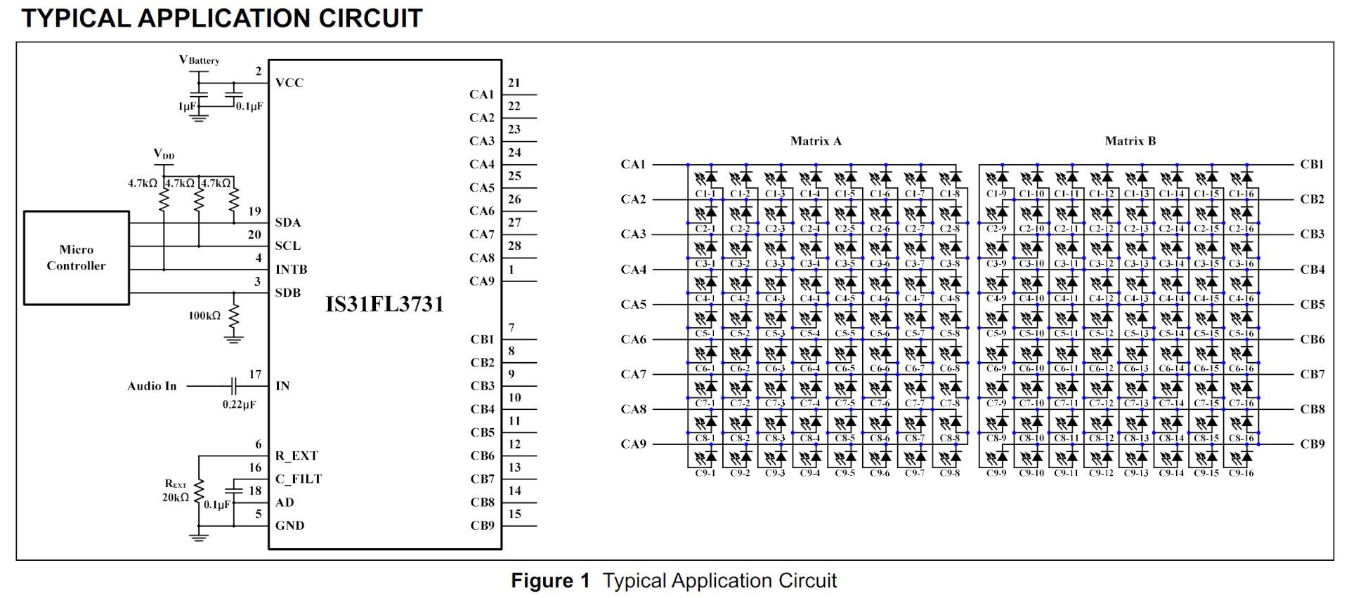

        Penso che la strada giusta sia usare un driver esterno e la modalità «Matrix Lightning» di QMK (https://docs.qmk.fm/features/rgb_matrix).

          Grazie per l'input, ma purtroppo non è così... Il driver pilota i 3 colori del led, ma l'assorbimento di corrente è continuo, o meglio, regolato dall'effetto applicato ... Quindi, una retroilluminazione bianca fissa consuma circa 5 A , da qui l'idea di usare la scansione della matrice come interruttore...va da se che serve un MOSFET con cambio di stato veloce...ed è qui che ho difficoltà, non so cosa usare..

            La Matrix Lightning che supporta QMK utilizza driver appositi per pilotare i LED.
            Se prendi come riferimento ad es. il modello IS31FL3741 (che arriva fino a 117 LED) puoi capire come viene implementato.
            [PDF con le specifiche]
            Il driver viene pilotato via I2C e gestisce l'illuminazione dei LED in PWM con un assorbimento di meno di 4 mA per ogni LED.
